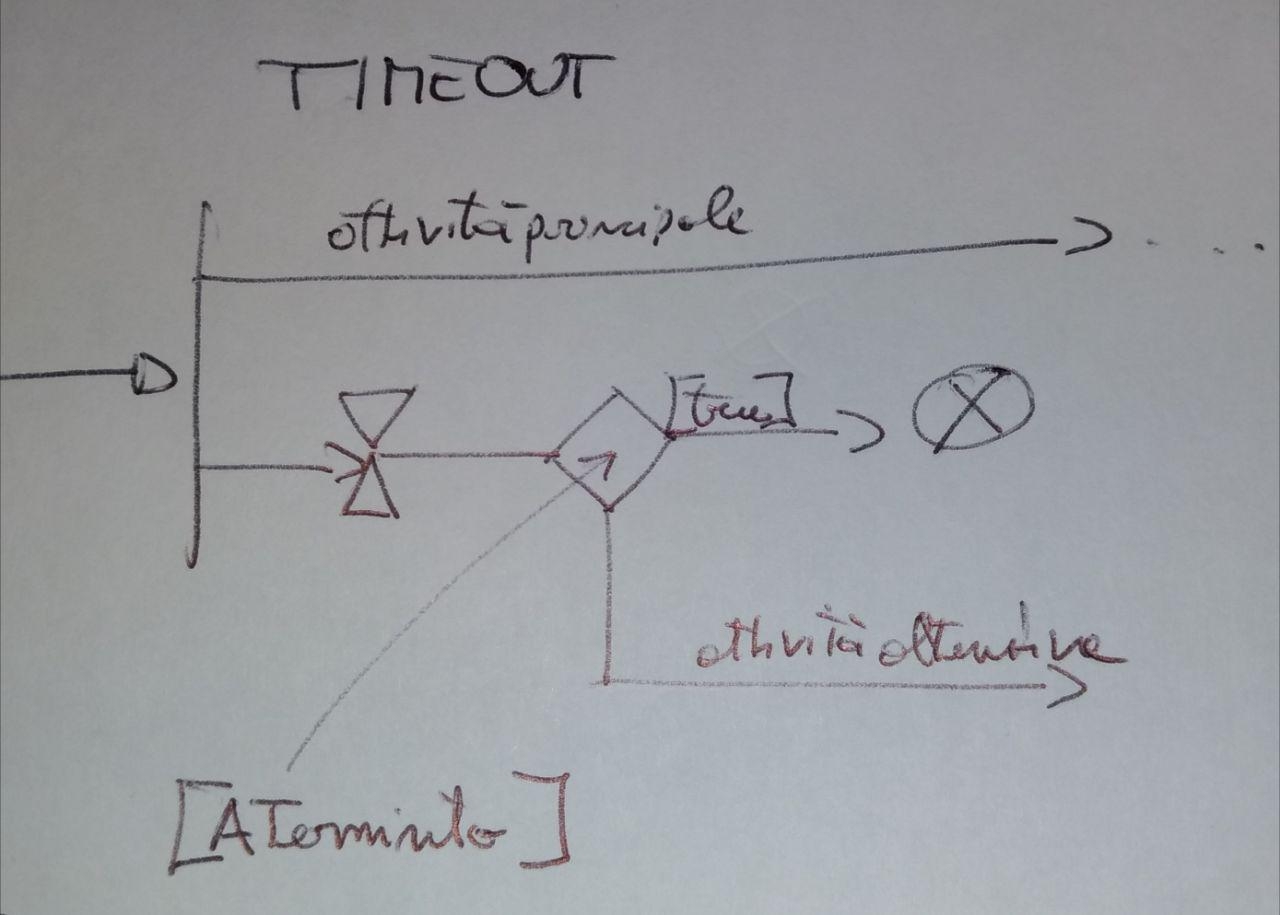

- studio di fattibilitá ( in particolare mi ha chiesto se posso usare un prototipo in questa fase. RISPOSTA: si posso e in particolare fai riferimento al SHAZAM )
- Come fare il TIMEOUT nel diagramma di attivitá ( vedi foto )
Domanda Orale Semini.jpg (248.41 KiB) Visto 45091 volte
