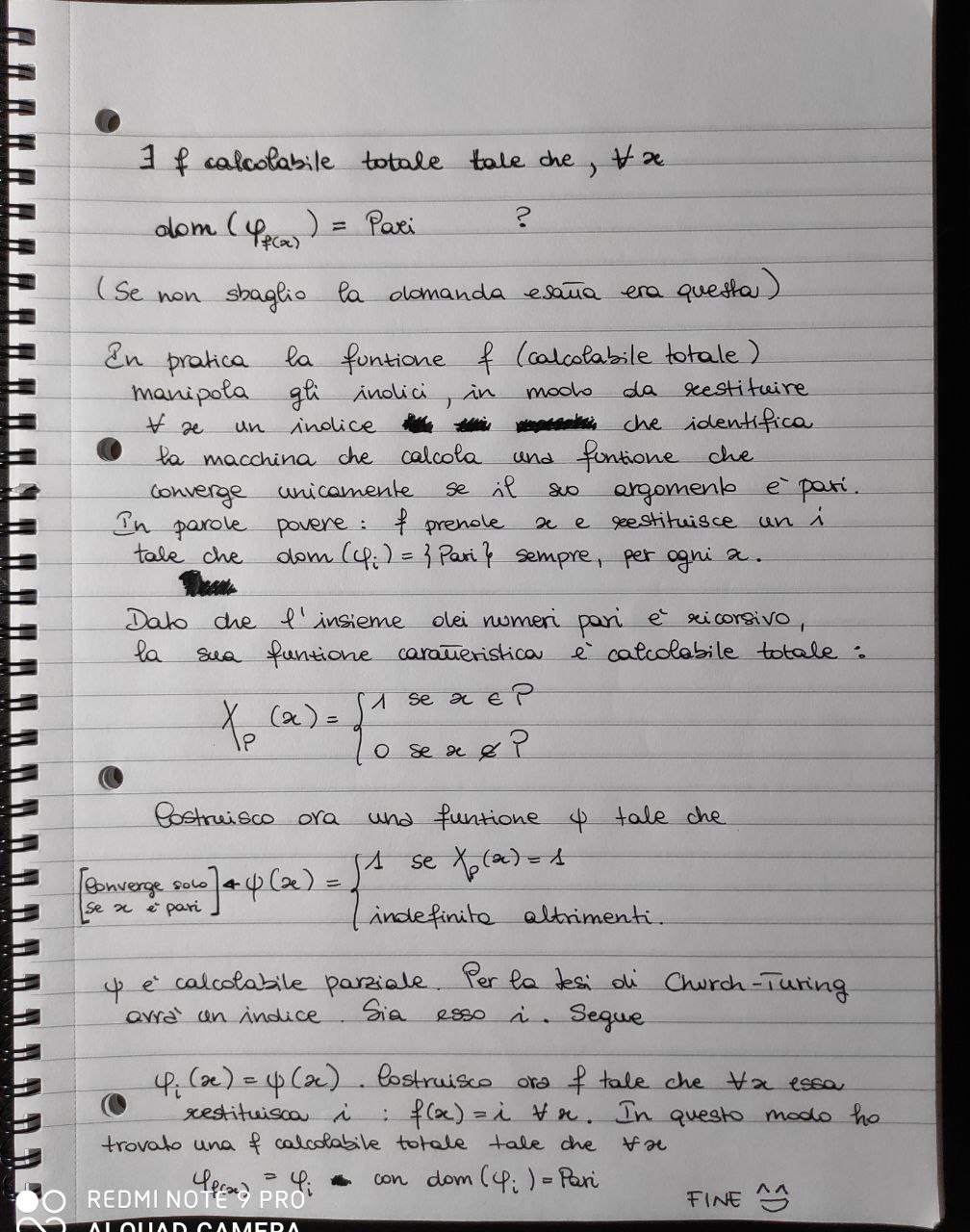

Esiste una funzione calcolabile totale f tale che per ogni indice i dominio(phi_f(i)) è l’insieme dei numeri pari?
Il dominio di questa funzione phi_f(i) è ricorsivo?

Alla domanda "Esiste una funzione calcolabile totale f tale che per ogni indice i dominio(phi_f(i)) è l’insieme dei numeri pari?"
Hanno risposto in questo modo (la foto è stata messa sul telegram del corso, la allego qui)
