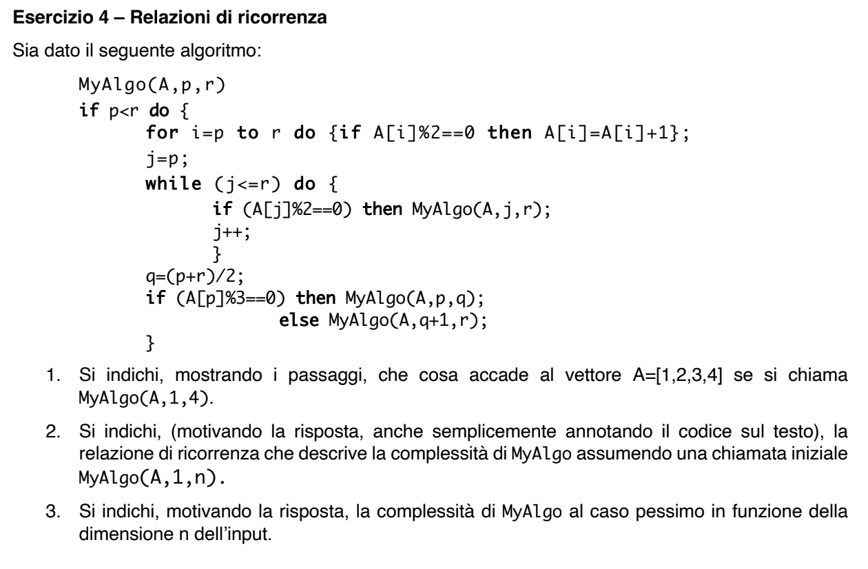

Orale 1:
Dato un algoritmo ricorsivo: [in allegato al post]
- Scrivere la relazione di ricorrenza
- Risolverla con il teorema dell’esperto
